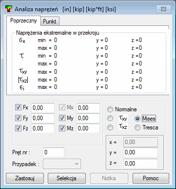

Wybierz kartę Przekrój poprzeczny w oknie dialogowym Analiza naprężeń, aby wyświetlić naprężenia ekstremalne uzyskane dla wybranego przekroju poprzecznego pręta.
Okno dialogowe przybiera postać pokazaną na poniższym rysunku. W powyższym oknie dialogowym prezentowane będą następujące naprężenia wyznaczone w wybranym punkcie pręta:
Dla każdej z wymienionych wartości naprężenia podawane są wartości współrzędnych, dla których uzyskane zostały ekstremalne wartości naprężenia.
