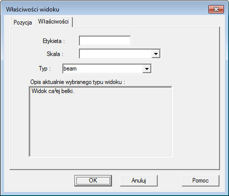

W oknie dialogowym Właściwości widoku przedstawionym poniżej można określić parametry widoku. Okno dialogowe może być otwarte po wybraniu wcześniej zdefiniowanego widoku,
Okno dialogowe składa się z dwóch kart: Położenie i Właściwości. Zakładka Położenie zawiera te same opcje co analogiczna zakładka w oknie dialogowym Właściwości tekstu. Można ponadto określić rozmiar widoku i wskazać, które wartości mają być niezależne od formatu strony (w domyślnej konfiguracji, gdy format strony ulegnie zmianie, wszystkie wartości zostaną odpowiednio przeliczone przez moduł wydruku programu Robot).
Na przedstawionej poniżej karcie Właściwości można określić następujące parametry:
