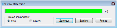

Opcja służąca do ręcznej modyfikacji rozstawu strzemion (zbrojenia poprzecznego belki). Opcja ta dostępna jest po wybraniu z menu polecenia Zbrojenie / Rozstaw strzemion.
W powyższym oknie dialogowym dla wybranych elementów wyświetlany jest opis w następującym formacie:
n1*e1 + n2*e2 +… ,
gdzie:
n1, n2, ... - liczba strzemion
e1, e2, ... - rozstaw strzemion.
Jako punkt zerowy przyjmowane jest lico podpory z lewej lub prawej strony (w zależności od wybranego sposobu opisu) w stosunku do najbardziej skrajnego wyselekcjonowanego elementu.
Po modyfikacji zbrojenia poprzecznego program automatycznie uruchamia weryfikację zbrojenia.
