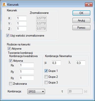

Okno dialogowe Definicja kierunku służy do definiowania kierunku wzbudzenia spektralnego/sejsmicznego. Okno to może być wywołane na ekran po wybraniu analizy spektralnej lub sejsmicznej i naciśnięciu przycisku Definicja kierunku w oknie dialogowym służącym do definicji parametrów wybranego typu analizy dynamicznej.
Na ekranie pojawia się pokazane poniżej okno. Opcja Rozbicie przypadku sejsmicznego/spektralnego na kierunki pozwala na automatyczną generację trzech przypadków sejsmicznych różniących się kierunkiem wymuszenia. Kierunek wymuszenia (X, Y, Z) zdefiniowany w górnej części okna dialogowego będzie poprawnie wyznaczony w przypadku (X, Y) (0, 0, 0, 0), (0, 0, Z). Nazwy nowo utworzonych przypadków zawierają informacje, wskazujące w jakim kierunku występuje zdefiniowane wymuszenie. Dlatego wartości zdefiniowane w polach X, Y, Z są komponentami wektoru wymuszenia. Wybierz opcję Użyj znormalizowanych wartości do skalowania wartości komponentów, tak aby powstały wektor był wektorem jednostkowym.

Generacja przypadków następuje w momencie zamknięcia okna dialogowego do definicji parametrów analizy sejsmicznej/spektralnej.
W oknie dialogowym przedstawionym powyżej możliwa jest definicja następujących kombinacji:
