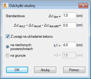

Jeśli norma EN 1992-1-1:2004 AC:2008 jest wybrana, można określić wartości odchyłek otuliny w następującym oknie dialogowym.
Aby upewnić się, że wartość odchyłki otuliny nie jest używana w obliczeniach, zdefiniuj parametr Dc = 0.
Następujące sekcje normy EN 1992-1-1:2004 AC:2008, odnoszące się do otulin, zostały użyte w programie Robot:
- Tabela 4.4 N odnosząca się do minimalnej otuliny ze względu na trwałość dla zbrojenia stalowego (4.4.1.2 (5))
- Zwiększanie otuliny przez element podnoszący bezpieczeństwo (4.4.1.2 (6))
- Branie pod uwagę otuliny w obliczeniach (10 mm jest zalecane) (4.4.1.3 (1))
- Branie otuliny pod uwagę w obliczeniach, jeśli beton jest odlany na przygotowane podłoże lub bezpośrednio na glebę (4.4.1.3 (4)).
