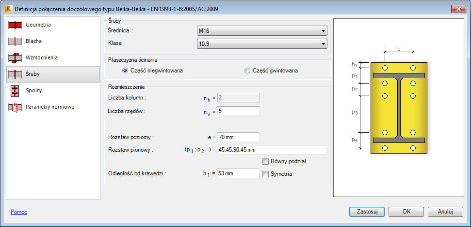

Opcje znajdujące się na zakładce Śruby pozwalają na zdefiniowanie średnicy i klasy śrub używanych w połączeniu oraz na rozmieszczenie śrub w stosunku do krawędzi blachy czołowej.
Zakładka jest dostępna jedynie w wypadku wybrania w zakładce Geometria opcji Połączenie na śruby.
Parametry śrub:
płaszczyzna ścinania:
Wytrzymałość na ścinanie zależy od położenia płaszczyzny ścinania przechodzącej przez część gwintowaną lub niegwintowaną.
Rozmieszczenie śrub:
Poniższe opcje pozwalają na ustalenie położenia wierszy i kolumn względem siebie oraz górnego wiersza względem górnej krawędzi blachy czołowej
Włączenie opcji Równy rozstaw powoduje, że dobrane zostaną takie same wartości dla wszystkich elementów listy.
