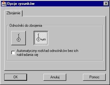

Opcja służy do określenia sposobu prezentacji informacji na rysunkach wykonawczych przygotowywanych dla elementów konstrukcji żelbetowych (belki, słupy, fundamenty). Po wybraniu z menu polecenia Rezultaty / Wzorzec rysunku na ekranie pojawia się okno dialogowe; aby otworzyć okno dialogowe pokazane na poniższym rysunku należy nacisnąć przycisk Opcje znajdujący się w oknie Wzorzec rysunku.
Okno dialogowe Wzorzec rysunku może również zostać otwarte poprzez naciśnięcie odpowiedniej ikony w pasku narzędziowym:
W powyższym oknie dialogowym znajdują się następujące opcje:
