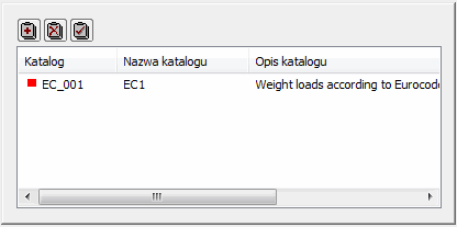

Po naciśnięciu opcji Katalog obciążeń w menu Narzędzia / Preferencje zadania / Bazy danych otwiera się okno Katalogu obciążeń.
Okno to służy do przeprowadzania operacji na katalogach obciążeń. W górnej części okna znajdują się trzy ikony, które pozwalają na:
- dodanie nowego katalogu obciążeń
- usunięcie wybranego katalogu z listy aktywnych katalogów obciążeń
- naciśnięcie tej ikony powoduje, że katalog podświetlony na liście aktywnych katalogów staje się katalogiem domyślnym.
