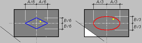

  3. EN 1997-1:2004 i ENV 1997-1:1994 (EC 7)
    Ponieważ norma Eurocode7 narzuca specjalne wymagania dotyczące fundamentów obciążonych dużym mimośrodem (6.5.4), w programie możliwe jest zaprojektowanie fundamentu z uwzględnieniem granicznego warunku położenia wypadkowej sił 1/3 długości lub szerokości 6.5.4 (1).
    Dodatkowo z uwagi na niebezpieczny wpływ odrywania fundamentu umożliwiono wprowadzenie ostrzejszego warunku położenia wypadkowej, który zapobiega pojawianiu się odrywania - 1/6 długości lub szerokości, co odpowiada rdzeniowi przekroju. Warunek ten może być wykorzystany podczas projektowania fundamentów dla bardziej odpowiedzialnych budowli.

    Rdzeń I
    Warunkiem jaki spełnia rdzeń I jest uniknięcie powstania szczeliny pod podstawą fundamentu, czyli pojawienie się odrywania. W tym przypadku mimośród nie może przekraczać wartości A/6 i B/6. Oznacza to, że oś obojętna nie przecina się z podstawą fundamentu.

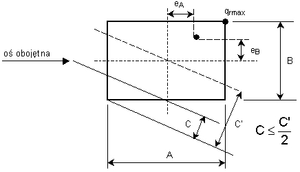

    Rdzeń II
    Uogólniony rdzeń został wprowadzony ze względu na ograniczenia dopuszczalnej szczeliny pod fundamentem, gdy pojawia się podniesienie podstawy stopowej. Norma 2.3 a pozwala na wystąpienie szczeliny między gruntem a podstawą fundamentową. Zakres, który nie może być większy niż połowa odległości C ', między linią prostą, która rozciąga się równolegle do osi obojętnej i przechodzi przez środek masy całej podstawy, a najbardziej zewnętrznym punktem podstawy, który znajduje się po przeciwnej stronie do punktu, w którym maksymalne naprężenie ma wartość p rmax . Dlatego też dopuszczalna, względna wartość szczeliny dla II rdzenia, wynosi 0.5 i wynika z proporcji C/C’. Dla prostego przypadku przy eB = 0, C = A/4, a C’ = A/2.
