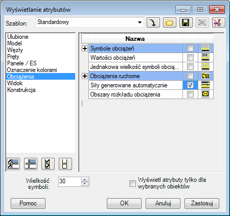

  5. Kliknij prawym przyciskiem myszy i wybierz opcję Wyświetlanie atrybutów.
  6. W oknie dialogowym Wyświetl wybierz kolejno opcje Obciążenia, Siły generowane automatycznie, jak pokazano poniżej. Kliknij przycisk OK.

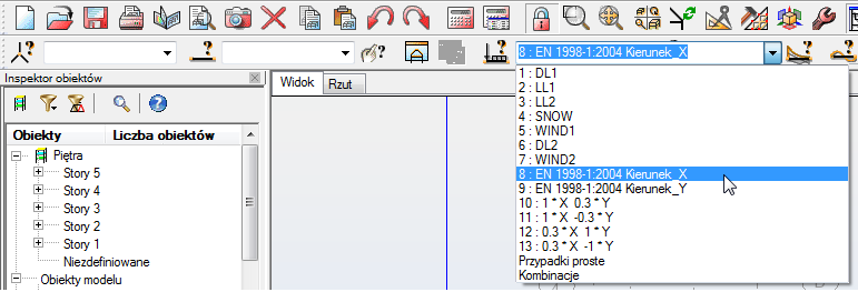

  7. Zostaną wyświetlone obciążenia domyślne STA1. Aby wyświetlić obciążenie sejsmiczne, rozwiń listę Przypadki obciążeń i wybierz opcję E8:1-2005 kierunek X, jak pokazano na rysunku poniżej.
    Siły są wyświetlane tak, jak pokazano poniżej.

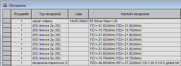

  8. Aby wyświetlić informacje w formie tabeli, kliknij prawym przyciskiem myszy i wybierz opcję Tabele...
  9. W oknie dialogowym Tabele — dane i rezultaty wybierz opcje Obciążenia, Pełna tabela, a następnie kliknij przycisk OK.
  10. W tabeli Obciążenia kliknij kartę Wartości.

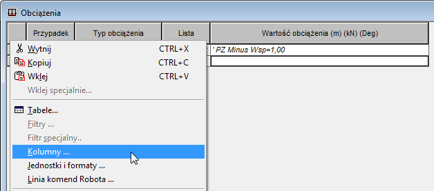

  11. Kliknij prawym przyciskiem myszy w tabeli, a następnie wybierz polecenie Kolumny..., jak pokazano na rysunku poniżej.
  12. W oknie dialogowym Obciążenia wybierz opcję Wyświetl obciążenia generowane automatycznie i kliknij przycisk OK.
  13. Obciążenia są teraz wyświetlane w sposób pokazany na ilustracji poniżej.

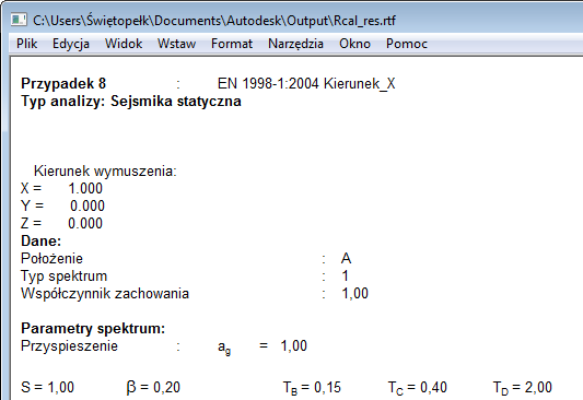

  14. W raporcie obliczeń można przejrzeć również zdefiniowane parametry i pośrednie wyniki analizy sejsmicznej. Na pasku menu kliknij opcje Analiza > Notka obliczeniowa > Notka uproszczona.
  15. Przewiń w dół okna, aby wyświetlić informacje kopiowane do raportu, jak to pokazano na rysunku poniżej.
