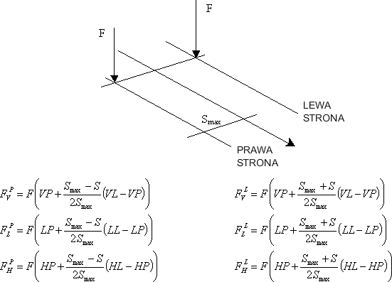

Działanie dla sił węzłowych
Jeżeli dla powyższego przykładu zdefiniowane zostaną wartości współczynników VP=1.3 i VL=0.9, obciążenie zostanie zamienione tak jak pokazano na poniższym rysunku.
Aby otrzymać te wartości, należy poszukać wartości maksymalnej szerokości obciążenia, a następnie przemnożyć obciążenia odpowiadające maksymalnej szerokości przez znalezione wartości współczynników. Jeżeli obciążenie przyłożone jest w miejscu, którego szerokość jest mniejsza od maksymalnej, program Robot wyznaczy wartość współczynnika poprzez interpolację pomiędzy wartościami współczynników VL i VP w funkcji szerokości obciążenia.
Maksymalna szerokość = max ( S i )
Uwzględnienie współczynników drogi VP,VL,HP,HL,LP,LL
Działanie dla obciążeń liniowych
Dla obciążeń liniowych metoda postępowania jest taka sama jak dla sił węzłowych.

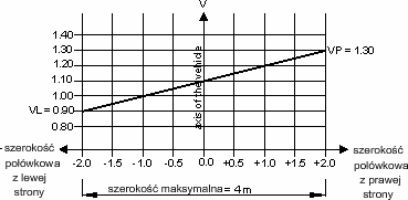

Zdefiniowane zostały wartości współczynników VP=1.3 i VL=0.9; dla tego przykładu maksymalna szerokość = max ( 3+1; 0+1) = 4 m
Funkcja rozkładu przedstawiona została na poniższym rysunku.
Program Robot zamienia obciążenie.
