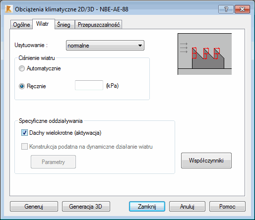

Po otwarciu okna szczegółowych opcji Obciążeń klimatycznych i naciśnięciu zakładki Wiatr na ekranie pojawia się przedstawione poniżej okno.
Powyższe okno podzielone zostało na kilka pól, które zawierają pewne grupy opcji. W górnej części okna znajduje się opcja Usytuowanie; lista zawiera dostępne dla wybranej normy klimatycznej rodzaje terenu (normalne, odsłonięte). Poniżej znajdują się pola: Ciśnienie wiatru i Specyficzne oddziaływania.
W polu Ciśnienie wiatru znajdują się opcje:
- Automatycznie - opcja automatycznego obliczenia podstawowego ciśnienia wiatru na podstawie wartości parametrów określających położenie konstrukcji.
- Ręcznie - opcja daje możliwość ręcznego zadawania ciśnienia podstawowego wiatru. W przypadku ręcznego definiowania wielkości ciśnienia podstawowego program Robot NIE będzie uwzględniał usytuowania.
W polu Specyficzne oddziaływania znajdują się opcje:
- Dachy wielokrotne (aktywacja) - Uwzględnianie efektu dachu wielokrotnego czyli branie pod uwagę wzajemnego zasłaniania się połaci dachowych. Związana z tym jest redukcja współczynników aerodynamicznych na zasłanianych elementach.
- Konstrukcja podatna na dynamiczne działanie wiatru - opcja umożliwia aktywację określania wpływów dynamicznego oddziaływania wiatru na konstrukcję. Gdy opcja jest włączona, to po naciśnięciu przycisku Parametry program Robot otworzy okno dialogowe, w którym zdefiniowane mogą zostać następujące wielkości: Dekrement logarytmiczny i Okres drgań własnych. Wpływy dynamicznego oddziaływania wiatru są uwzględniane w przypadku, gdy w polu Okres (s) podana zostanie wartość większa od zera. Dodatkową informacją może być podanie logarytmicznego dekrementu tłumienia. Jeżeli w tym polu nie zostanie zadana żadna wielkość, to program Robot automatycznie wyznaczy wartość współczynnika tłumienia.
Naciśnięcie klawisza Współczynniki powoduje otwarcie okna dialogowego, w którym określone mogą zostać współczynniki dla obciążenia wiatrem.
