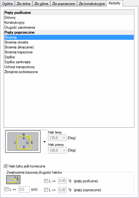

Po wybraniu z menu Analiza opcji Wzorzec zbrojenia można otworzyć kartę Kształty. Wyświetli się następujące okno.
Opcje w tym oknie dialogowym umożliwiają wybranie kształtów zbrojenia podłużnego i poprzecznego. W przypadku poprzecznic wybierany jest również kształty szpilki lub strzemienia. W przypadku pretów poprzecznych użytkownik może wybrać preferowany kształt strzemienia, szpilki lub uchwytu transportowego. Podobnie dokonuje się ustawień kształtu (zakończenia) prętów podłużnych z rozróżnieniem na pręty główne i konstrukcyjne. Dla każdego z końców pręta istnieje możliwość wyboru typu zakończenia w postaci haka o dowolnym kącie zagięcia.
Opcja Haki (tylko jeśli konieczne) dotyczy prętów zakończonych hakiem (hakami). Wybranie jej pozwala automatycznie określić typ zakończenia pręta w zależności od tego, czy konieczne jest zakotwienie pręta. Na przykład główny pręt nr 2.02 - z hakami na jego 2 końcach, po utworzeniu zbrojenia belki może zostać zastępione prętem nr 1.02 (hak na jednym końcu) lub prętem prostym.
Ponadto można użyć opcji, która pozwala definiować długość haka przez podanie jego długości lub przez uzależnienie jego długości od średnicy pręta.
