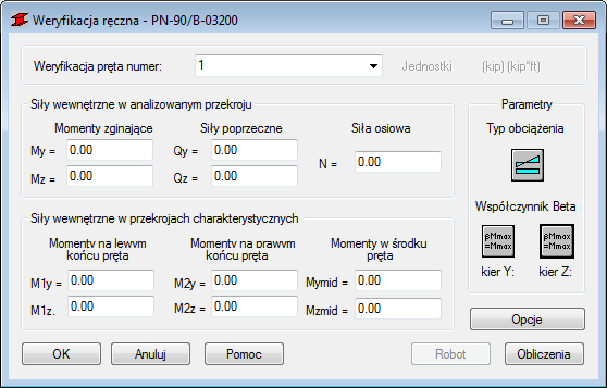

Okno dialogowe Weryfikacja ręczna służy do weryfikacji pręta stalowego dla wartości sił określonych przez użytkownika według wymogów polskiej normy stalowej PN-90/B-03200. Aby uzyskać dostęp do tej opcji, należy kliknąć opcje Wymiarowanie Wymiarowanie prętów stalowych — opcje Weryfikacja. Na ekranie pojawia się okno dialogowe pokazane na poniższym rysunku.
Aby przeprowadzić weryfikację pręta konstrukcji poddanego działaniu sił wewnętrznych zdefiniowanych przez użytkownika, należy:
  1. Wprowadź numer elementu w polu Weryfikacja pręta nr.
  2. Wpisz wartości odpowiednich sił wewnętrznych w polu Siły wewnętrzne w analizowanym przekroju.
    Odpowiednie jednostki są wyświetlane w prawym górnym rogu okna dialogowego.
  3. Wprowadź wartości dodatkowych sił wewnętrznych wymagane dla obliczeń normowych w polu Siły wewnętrzne w przekrojach charakterystycznych.
  4. W polu Parametry, wybierz Typ obciążenia przyłożonego do weryfikowanego pręta w kierunku osi Y lub osi Z.
    Po naciśnięciu ikony otwierane jest okno dialogowe umożliwiające zdefiniowanie typu obciążenia.
  5. W polu Współczynnik Beta określ wartość tego współczynnika.
  6. Po naciśnięciu przycisku Opcje kliknij przycisk Opcje obliczeniowe.
  7. Kliknij przycisk Obliczenia.
