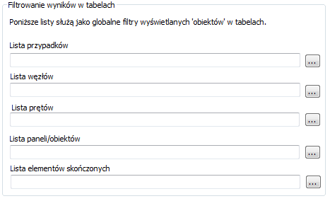

Karta Filtry rezultatów w oknie Typy analizy służy do selekcji globalnej wyników otrzymanych dla węzłów, prętów i innych elementów zdefiniowanych w konstrukcji.
W karcie Filtry rezultatów znajdują się pola edycyjne do prezentowania wyników w tabeli:
- Lista przypadków - pole edycyjne, w którym wpisane mogą zostać numery przypadków obciążeniowych konstrukcji, dla których prezentowane będą wyniki obliczeń konstrukcji
- Lista węzłów - pole edycyjne, w którym wpisane mogą zostać numery węzłów konstrukcji, dla których prezentowane będą wyniki obliczeń konstrukcji
- Lista prętów - pole edycyjne, w którym wpisane mogą zostać numery prętów konstrukcji, dla których prezentowane będą wyniki obliczeń konstrukcji;
- Lista paneli/obiektów - pole edycyjne, w którym wpisane mogą zostać numery paneli lub obiektów zdefiniowanych w konstrukcji, dla których prezentowane będą wyniki obliczeń konstrukcji. Na liście mogą znajdować się numery paneli lub obiektów uzyskiwane za pomocą opcji Wyciąganie lub Przekręcanie.
- Lista elementów skończonych - pole edycyjne, w którym wpisane mogą zostać numery elementów skończonych w modelu konstrukcji, dla których prezentowane będą wyniki obliczeń konstrukcji.
Innymi słowy w tabeli wyników prezentowane będą tylko te wiersze tabeli, które odpowiadają wpisanym numerom elementów skończonych, natomiast wyniki dla innych (nie wpisanych) elementów skończonych nie będą prezentowane w tabeli.
Na końcu każdego z pól edycyjnych znajduje się przycisk (…). Jego naciśnięcie powoduje otwarcie okna dialogowego Selekcja, w którym dokonany może zostać wybór węzłów, prętów itd., dla których prezentowane mają być wyniki obliczeń.
Uwaga: Jeżeli pola edycyjne znajdujące się na tej karcie są puste, to oznacza to, iż obliczenia przeprowadzone zostaną dla wszystkich przypadków obciążenia, węzłów, prętów, paneli, obiektów i elementów skończonych zdefiniowanych w konstrukcji.
