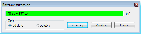

Opcja służąca do ręcznej modyfikacji rozstawu strzemion (zbrojenia poprzecznego słupa). Opcja dostępna jest po wybraniu polecenia Zbrojenie / Rozstaw strzemion z menu
Uwaga: (opcja w menu jest dostępna dopiero po wybraniu strzemion w policzonym słupie żelbetowym). Po wybraniu tej opcji na ekranie pojawia się pokazane poniżej okno.
Uwaga: W celu łatwiejszej selekcji żądanych elementów w tabeli zbrojenia zaleca się wybrać szczegółowy tryb prezentacji zbrojenia (przejść na kartę Szczegółowa).
W powyższym oknie dialogowym dla wybranych elementów wyświetlany jest opis w następującym formacie:
n1*e1 + n2*e2 +… ,
gdzie:
n1, n2, ... - liczba strzemion
e1, e2, … - rozstaw strzemion.
Jako punkt zerowy przyjmowana jest dolna lub górna część słupa (w zależności od wybranego sposobu opisu).
Po modyfikacji zbrojenia poprzecznego program automatycznie uruchamia weryfikację zbrojenia.
