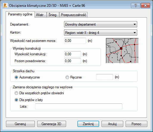

Po otwarciu okna Obciążenia klimatyczne i naciśnięciu zakładki Parametry ogólne na ekranie pojawia się przedstawione poniżej okno.
Okno zawiera podstawowe opcje, które są wymagane podczas wymiarowania konstrukcji przez klimatyczną normę narodową wybraną w oknie dialogowym Preferencjach zadania. Po wybraniu przez użytkownika opcji w oknie w prawym, górnym rogu okna prezentowana jest ikona, która schematycznie przedstawia wybraną opcję.
Powyższe okno podzielone zostało na kilka pól, które zawierają pewne grupy opcji. W górnej części okna znajdują się opcje: region, usytuowanie i typ.
W górnej części okna w polu Wymiary konstrukcji znajdują się 2 opcje:
- Wysokośc konstrukcji - opcja umożliwiająca użytkownikowi definiowanie wysokości konstrukcji. Na podstawie tego wymiaru wyznaczane jest ciśnienie wiatru.
- Poziom odniesienia - określa poziom odniesienia konstrukcji. Dla elementów konstrukcyjnych znajdujących się poniżej poziomu posadowienia nie są generowane obciążenia klimatyczne.
W polu Przyrost dachu znajdują się 2 opcje:
W polu Zmiana obciążenia ciągłego na węzłowe znajdują się opcje:
- Dla wszystkich węzłów obwiedni - jeżeli opcja jest wybrana, to obciążenia klimatyczne wygenerowane dla wszystkich prętów obwiedni konstrukcji zostaną zamienione na obciążenia węzłowe.
- Dla prętów listy - jeżeli ta opcja jest wybrana, to obciążenia klimatyczne wygenerowane dla wybranych prętów obwiedni konstrukcji zostaną zamienione na obciążenia węzłowe. Wybrane pręty należy wpisać w polu Lista.
- Lista - lista prętów obwiedni, na których obciążenie ciągłe będzie zamieniane na obciążenie węzłowe. Lista prętów może być wybierana przez użytkownika ręcznie (poprzez podanie numerów) lub selekcjonowana graficznie. Obciążenia klimatyczne dla wybranych prętów będą generowane w węzłach prętów.
