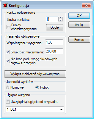

Konfiguracja
Okno dialogowe Konfiguracja służy do określenia parametrów wykorzystywanych podczas weryfikacji pręta stalowego. Okno dialogowe może być otwarte po naciśnięciu klawisza Konfiguracja znajdującego się w oknie dialogowym Obliczenia. Na ekranie pojawia się okno dialogowe pokazane na poniższym rysunku.
W powyższym oknie podane mogą zostać następujące parametry obliczeniowe.
Jeżeli opcja Nie brać pod uwagę składowych prętów złożonych jest włączona, to w trakcie obliczeń prętów złożonych nie uwzględniane będą składowe tych prętów.
Jeśli włączona jest opcja Profile klasy 4 obliczać metodą nadkrytyczną, to profile tej klasy liczone będą metodą nadkrytyczną (dotyczy jedynie polskiej normy PN90). W programie istnieje możliwość modyfikacji parametrów materiałowych stali w podwyższonej temperaturze dla polskiej normy PN90; po zdefiniowaniu temperatury większej niż 70 i mniejszej niż 600 stopni Celsjusza w polu edycyjnym Temperatura eksploatacyjna konstrukcji T ≤ 600 stopni Celsjusza w programie wyznaczana jest zredukowana wytrzymałość obliczeniową f dT i zredukowany początkowy współczynnik sprężystości E T zgodnie z zaleceniami punktu 3.5.2 normy. Zmodyfikowane parametry są wykorzystywane do wyznaczania poszczególnych nośności analizowanego pręta. Dodatkowo wszystkie współczynniki niestateczności wyznaczane dla normalnej temperatury są modyfikowane dla temperatur wyższych niż 70 stopni zgodnie ze wzorem (4) normy. Zmiany oznaczeń wytrzymałości i współczynników można zaobserwować w tabeli rezultatów szczegółowych oraz w notce obliczeniowej.
Kliknij przycisk Wyłącz z obliczeń siły wewnętrzne, aby otworzyć nowe okno dialogowe Wyłączenie sił wewnętrznych. To okno dialogowe zawiera opcje, które określają ograniczenia wartości sił wewnętrznych (stąd wartości siły, które są "nieistotne" dla określonego przekroju mogą być pominięte). Ponadto, wybrane mogą zostać jednostki dla prezentacji wyników wymiarowania prętów. Wyniki mogą być prezentowane w jednostkach używanych w wybranej normie stalowej, lub w jednostkach używanych w programie Robot.
W dolnej części okna dialogowego znajduje się lista wyboru przypadku obciążeniowego (obciążenie stałe), dla którego wyznaczone przemieszczenia będą traktowane jako ugięcia wstępne konstrukcji. Opcja Uwzględniaj ugięcia od następującego przypadku musi być wtedy włączona, aby aktywować listę przypadków obciążeniowych.
