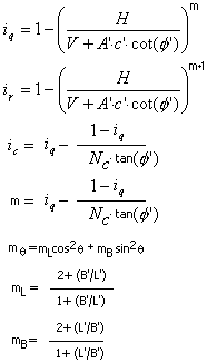

  3. ENV 1997-1:1994 (EC 7)
    Analiza nośności gruntu jest oparta na punkcie 6.5.1, 6.5.2 i Załączniku B normy EC 7. Ogólny warunek nośności: V d < R d może zostać zaostrzony poprzez wprowadzenie współczynnika bezpieczeństwa większego od 1.0 (w oknie dialogowym Opcje geotechniczne na zakładce Ogólne):
    Obliczenia wartości nośności przebiegają w następujący sposób:
    • Dla warunków z drenażem wzór B.2:
      współczynniki bezwymiarowe nośności wynoszą:
      współczynniki bezwymiarowe kształtu wynoszą:
      współczynniki bezwymiarowe nachylenia obciążenia wywołany przez siłę pozioma H odpowiednio równolegle do dłuższego i krótszego boku wynoszą:
      współczynniki głębokości posadowienia wynoszą:
      gdzie:

  4. EN 1997-1:2004 (EC 7)
    Analiza nośności gruntu jest oparta na punkcie 6.5.2.1, 6.5.2.2 i Załączniku D normy EC 7. Ogólny warunek nośności V d < Rd jest mnożony przez współczynnik g R w zależności od podejścia obliczeniowego. Współczynnik może być modyfikowane w Preferencjach zadania. Obliczenie wartości nośności jest wykonywane w następujący sposób:
      gdzie:
