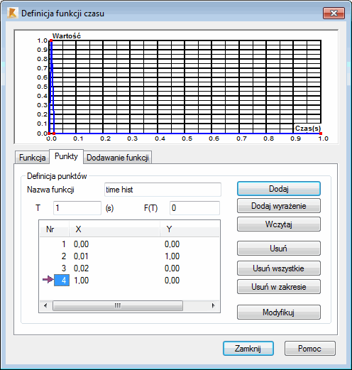

Definicja funkcji czasu - punkty
Aby zdefiniować przebieg funkcji, należy wybrać zakładkę Punkty w oknie dialogowym Definicja funkcji czasu.
Opcje dostępne na tej zakładce umożliwiają definicję przebiegu funkcji wybranej na pierwszej zakładce Funkcje.
W górnej części okna dialogowego prezentowany będzie przebieg zdefiniowanej funkcji czasowej.
Klawisze Modyfikuj i Usuń pozwalają na edycję aktywnej (oznaczonej strzałką) linii funkcji czasowej.
Aby usunąć wszystkie punkty funkcji czasu, należy nacisnąć przycisk Usuń wszystko.
Aby usunąć punkty zakresu czasu, należy nacisnąć przycisk Usuń zakres i zdefiniować zakres czasu, który ma zostać usunięty.
Naciśnięcie klawisza Usuń powoduje usunięcie wybranej (podświetlonej) na liście funkcji czasowej; naciśnięcie klawisza Modyfikuj powoduje zmianę nazwy wybranej funkcji czasowej.
Istnieje możliwość odczytania funkcji z pliku przygotowanego wcześniej (klawisz Wczytaj z pliku) oraz zapisania definicji funkcji do pliku (klawisz Zapisz do pliku).
