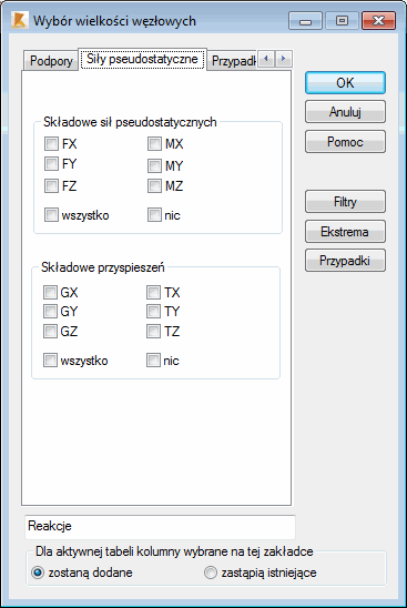

Wybierz zakładkę Siły pseudostatyczne w oknie dialogowym Wybór wielkości węzłowych, aby wybrać następujące składniki sił pseudostatycznych dla prezentacji.
- FX, FY, FZ - jeśli wybrane, do tabeli dodane zostają kolumny dla sił pseudostatycznych FX, FY i FZ, odpowiednio, uzyskanych podczas analizy konstrukcji (siły dane w lokalnym układzie współrzędnych pręta).
- MX, MY, MZ - jeśli wybrane, do tabeli dodane zostają kolumny dla momentów pseudostatycznych MX, MY i MZ, odpowiednio, uzyskanych podczas analizy konstrukcji (siły dane w lokalnym układzie współrzędnych pręta).
