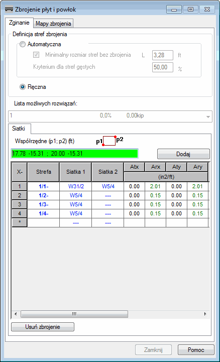

Jest to pierwsza karta w oknie Zbrojenie płyt i powłok. Opcje znajdujące się w oknie dialogowym pokazanym na poniższym rysunku służą do definicji stref zbrojenia oraz prezentacji i modyfikacji zbrojenia.
Okno dialogowe prezentowane na powyższym rysunku składa się z trzech zasadniczych części:

Tryb ręczny pozwala użytkownikowi na zdefiniowanie własnych stref zbrojenia rzeczywistego. W takim wypadku program jedynie dobiera odpowiednie pręty zbrojeniowe i siatki zbrojeniowe (na podstawie obliczonych powierzchni teoretycznych oraz parametrów zbrojenia i opcji obliczeniowych).
Po wybraniu opcji Ręcznej definicji stref i przejściu na ekran graficzny kursor myszy zmienia swój kształt (przybiera postać krzyża), co umożliwia wprowadzanie stref.
Metoda definiowania stref zbrojenia jest podobna do definicji konturów prostokątnych. Definicja polega na określeniu położenia dwóch punktów. Pierwsze kliknięcie lewym przyciskiem myszy powoduje zdefiniowanie pierwszego naroża. Ponowne klikniecie powoduje definicję przeciwległego naroża.

Ręczna definicja stref zbrojenia
Aby ‘ręcznie’ dodać strefę zbrojenia, należy zaznaczyć wiersz w tabeli oznaczony symbolem ‘*’, a następnie kliknąć lewym przyciskiem myszki pole Współrzędne lub wskazując strefę w sposób graficzny na ekranie. Dla wybranej strefy podawane są współrzędne lewego dolnego i prawego górnego naroża strefy.
Wybrana strefa jest podświetlana w tabeli prezentującej wartości zbrojenia oraz w oknach graficznych prezentujących układ stref zbrojenia dolnego i górnego. Aktywna strefa może być modyfikowana przez użytkownika. Użytkownik może podać definicję kolejnej strefy, naciskając przycisk Dodaj; można również zaznaczyć wiersz oznaczony symbolem ‘*’ i zdefiniować strefę graficznie na ekranie. W dolnej części okna dialogowego znajduje się przycisk Usuń zbrojenie, który służy do usuwania zbrojenia we wszystkich strefach. Tabela ręcznej modyfikacji stref zbrojenia prętów różni się od automatycznej i składa się z:
