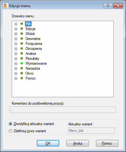

Dostosuj menu Użyj tego okna dialogowego, aby dostosować obszar roboczy.
W górnej części okna wyświetlane jest drzewko menu. Opcje, które znajdują się aktualnie w menu oznaczane są zieloną kropką, natomiast te, które nie występują aktualnie w menu kropką czerwoną. Użytkownik klikając w odpowiednią opcję może zmienić kolor kropki znajdującej się obok niej i tym samym dodać lub usunąć daną pozycję w menu. Zielona kropka obok której znajduje się literka 'M' oznacza, że tej pozycji nie można usunąć.
W powyższym oknie dialogowym można dokonać edycji aktualnego wariantu menu lub utworzenie całkiem nowego menu.
