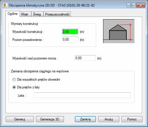

Po otwarciu okna szczegółowych opcji Obciążenia klimatyczne i naciśnięciu zakładki Ogólne na ekranie pojawia się przedstawione poniżej okno.
Okno zawiera podstawowe opcje, które są wymagane podczas projektowania konstrukcji przez klimatyczną normę narodową wybraną w Preferencjach zadania. Po wybraniu przez użytkownika opcji w oknie w prawym, górnym rogu okna prezentowana jest ikona, która schematycznie przedstawia wybraną opcję.
Powyższe okno podzielone zostało na kilka pól, które zawierają pewne grupy opcji. W górnej części okna w polu Wymiary konstrukcji znajdują się opcje:
- Wysokość konstrukcji - umożliwia definiowanie wysokości konstrukcji; na podstawie tego wymiaru wyznaczane jest ciśnienie wiatru.
- Poziom odniesienia - określa poziom odniesienia dla konstrukcji. Obciążenia klimatyczne nie są generowane dla elementów konstrukcyjnych poniżej poziomu odniesienia.
W środkowej części okna znajduje się opcja Wysokość nad poziomem morza, która umożliwia podanie wysokości nad poziomem morza, na której znajduje się konstrukcja.
Uwaga: Wysokość nad poziomem morza musi być podawana w metrach.
W polu Zmiana obciążenia ciągłego na węzłowe znajdują się następujące opcje:
- Dla wszystkich prętów obwiedni - jeżeli ta opcja jest wybrana, to obciążenia klimatyczne wygenerowane dla wszystkich prętów obwiedni konstrukcji zostaną zamienione na obciążenia węzłowe.
- Dla prętów z listy - jeżeli ta opcja jest wybrana, to obciążenia klimatyczne wygenerowane dla wybranych prętów obwiedni konstrukcji zostaną zamienione na obciążenia węzłowe. Wybrane pręty należy wpisać w polu Lista. Lista prętów może być wybierana przez użytkownika ręcznie (poprzez podanie numerów) lub selekcjonowana graficznie. Obciążenia klimatyczne dla wybranych prętów będą generowane w węzłach prętów.
