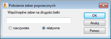

To okno dialogowe służy do określania położenia żeber na długości pręta.
Dostęp
- Kliknij przycisk Żebra w oknie dialogowym Definicja pręta — parametry.

- Rozkład żeber wzdłuż długości belki
- Wprowadź współrzędne żeber poprzecznych na długości belki i określ, czy współrzędne są rzeczywiste czy względne do długości belki.
Uwaga: Na podstawie położenia poprzecznych żeber program definiuje długość nieużebrowanego środnika.
jeśli smukłość środnika w belce zakrzywionej przekracza dozwolone wartości określone w punkcie 8.5.1 normy, odbywa się weryfikacja ekstremalnych naprężeń (8.5.3-(80)) obliczanych na podstawie krytycznych naprężeń normalnych σ cr(8.5.3-(81)) i krytycznych naprężeń stycznych τcr(8.5.3-(83)).
