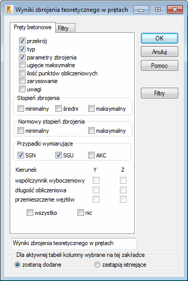

Należy wybrać zakładkę Pręty żelbetowe w oknie dialogowym Słupy (Teoretyczne (wymagane) zbrojenie prętów - pręty żelbetowe, belki). W poniższym oknie dialogowym są wyświetlane.
W powyższym oknie dialogowym wybrane mogą zostać następujące wielkości, które będą prezentowane w tabeli wyników zbrojenia teoretycznego dla prętów konstrukcji:
- przekrój - nazwa przekroju pręta
- typ - typ pręta
- parametry zbrojenia - parametry zbrojenia określone dla pręta
- ugięcie maksymalne - wartość maksymalnego ugięcia dla pręta
- ilość punktów obliczeniowych - liczba punktów, w których obliczana była powierzchnia teoretyczna powierzchnia zbrojenia
- zarysowanie - informacje dotyczące zarysowania pręta betonowego
- uwagi - jeżeli ta opcja zostanie włączona, to w tabeli pojawi się dodatkowa kolumna, w której prezentowane będą komentarze dotyczące obliczania powierzchni zbrojenia w poszczególnych przekrojach pręta
- w polu Stopień zbrojenia:
- Minimalny stopień zbrojenia wyznaczony podczas obliczeń potrzebnej powierzchni zbrojenia dla pręta.
- Średni stopień zbrojenia wyznaczony podczas obliczeń potrzebnej powierzchni zbrojenia dla pręta.
- Maksymalny stopień zbrojenia wynikający z przyjętego rozkładu zbrojenia rzeczywistego dla pręta.
- W polu Normowy stopień zbrojenia
- Minimalny stopień zbrojenia określony w wybranej normie.
- Maksymalny stopień zbrojenia określony w wybranej normie.
- W polu Przypadki wymiarujące
- SGN - w stanie granicznym nośności.
- SGU - w stanie granicznym użytkowania.
- AKC - w stanie wyjątkowym.
- Współczynnik wyboczeniowy - współczynnik wyboczeniowy pręta w kierunku Y i Z.
- Długość obliczeniowa - długość obliczeniowa pręta w kierunku Y i Z.
- Przemieszczenie węzłów - przemieszczenie węzłów pręta w kierunku Y i Z.
