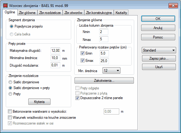

Po otwarciu okna dialogowego Parametry zbrojenia i wyborze zakładki Ogólne na ekranie pojawia się pokazane poniżej okno.
Opcje znajdujące się w powyższym oknie dialogowym umożliwiają określenie ogólnych parametrów odnoszących się do zbrojenia belki-ściany:
Po wybraniu opcji Siatki zbrojeniowe, generowane jest zbrojenie siatkowe od górnego poziomu warstwy zbrojenia głównego dolnego. W tym przypadku nie ma interakcji w wyliczaniu powierzchni zbrojenia głównego ze zbrojeniem siatkowym.
Po wybraniu opcji Siatki zbrojeniowe + pręty następuje w pierwszej kolejności dobranie zbrojenia siatkami, a następnie na podstawie wyliczonej powierzchni siatek w obrębie stref zbrojenia głównego, dobrana odpowiednia ilość i średnica prętów zbrojenia głównego. Zbrojenie siatkami w tym przypadku rozciąga się po całej wysokości belki - ściany. Wybranie opcji Pręty wyłącza z aplikacji siatki. W ich miejscu, zamiast siatki, jest generowane zbrojenie składające się z pojedynczych prętów.
Dla zbrojenia rozdzielczego w postaci siatek lub siatek i prętów aktywowana jest opcja Dopuszczalne 2 różne panele. Przy włączonej opcji można uzyskać efekt występowania zbrojenia belki-ściany dwoma różnymi typami siatek np. P 636R i P 503R.
Dla zbrojenia rozdzielczego w postaci siatek lub siatek i prętów dostępny jest również klawisz Kryteria; jego naciśnięcie powoduje otwarcie dodatkowego okna dialogowego Kryteria.
W polu Zbrojenie główne użytkownik ma możliwość zdefiniowania maksymalnej i minimalnej ilości kolumn zbrojenia belki. Możliwe jest podanie zakresu (np. Nmin = 2; Nmax = 5) lub też konkretnie zdefiniować ilość kolumn zbrojenia w belce podając Nmin = Nmax. W przypadku definicji zakresu, program dobiera optymalną ilość kolumn zbrojenia w aspekcie wszystkich przęseł belki - ściany.
Dodatkowo dla zbrojenia głównego użytkownik ma możliwość:
Kliknij przycisk Zakotwienie, aby zdefiniować sposób zbrojenia zakotwienia, który otrzymuje podpory. Zakotwienie może się różnić, w zależności od typu podpory. najdalsze i pośrednie podpory, jak również te po lewej i po prawej stronie przęsła są odróżniane. Opcja AUTO (Automatyczne) dobiera taką długość pręta w obszarze podpory, aby były spełnione warunki zakotwienia zbrojenia. Pozostałe opcje zakotwienia takie jak: do lica, do osi i wydłużone (wprowadzenie do podpory) określają zakończenie pręta wewnątrz podpory. Na przykład, pręty będą przecinane przez wartość związaną z otuliną. Opcja zakotwienia odnosi się nie tylko do głównego zbrojenia przęsła, ale również do wszystkich innych typów zbrojenia, które sięga podpory konstrukcji.
