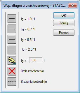

Opcja ta jest używana do definiowania odpowiednich odległości między przekrojami prętów zabezpieczonymi przed zwichrzeniem, tj. długości zwichrzeniowej. Opcja ta staje się dostępna po naciśnięciu jednego z poniższych przycisków: górna i dolna półka w polu Parametry zwichrzeniowe w oknie Definicja pręta - Parametry.
W dolnej części okna dialogowego znajduje się opcja Stężenia wewnętrzne. Naciśnięcie ikony
reprezentującej tę opcję powoduje otwarcie okna dialogowego Stężenia wewnętrzne.
