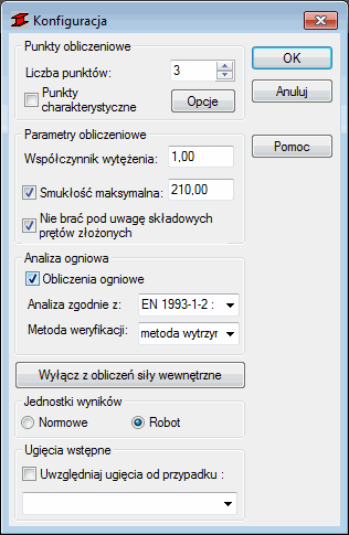

Okno dialogowe Konfiguracja służy do określenia parametrów wykorzystywanych podczas weryfikacji pręta stalowego dla hiszpańskiej normy SE-A:2006. Okno dialogowe może być otwarte po naciśnięciu przycisku Konfiguracja znajdującego się w oknie dialogowym Obliczenia. Na ekranie pojawia się okno dialogowe pokazane na poniższym rysunku.
W powyższym oknie podane mogą zostać następujące parametry obliczeniowe:
- Punkty obliczeniowe; mogą być określone na dwa sposoby:
- = Poprzez podanie liczby punktów na długości pręta (punkty są równomiernie rozłożone na długości pręta) - opcja Liczba punktów
- Poprzez podanie współrzędnych punktów charakterystycznych; w tym celu należy włączyć opcję Punkty charakterystyczne i nacisnąć przycisk Opcje; powoduje to otwarcie okna dialogowego Obliczenia w punktach charakterystycznych
- Parametry obliczeniowe.
- współczynnik wytężenia określa mnożnik, przez który pomnożona zostanie granica plastyczności (zwiększenie lub zmniejszenie granicy plastyczności)
- Smukłość maksymalna; jeśli opcja jest włączona, to smukłość pręta jest sprawdzana.
- jeżeli opcja Nie brać pod uwagę składowych prętów złożonych jest włączona, to w trakcie obliczeń prętów złożonych nie uwzględniane będą składowe tych prętów.
- Włączenie opcji Obliczenia ogniowe pozwala na wymiarowanie i weryfikację prętów stalowych o dowolnym przekroju zgodnie z zaleceniami normy europejskiej EC3 EN 1993-1-2:2005 lub oficjalnego dokumentu 3 Komitetu Technicznego ECCS ‘Model Code of Fire Engineering’ - First Edition, May 2001. Parametry analizy ogniowej można zdefiniować w oknie dialogowym Definicja pręta - parametry odporności ogniowej. Włączenie opcji Obliczenia ogniowe powoduje wyłączenie analizy konstrukcji w stanie granicznym użytkowania. Zatem opcja Stan graniczny - Użytkowanie w oknie dialogowym Obliczenia nie będzie dostępny.
- Możliwy jest również wybór kryterium weryfikacyjnego, jakie będzie wykorzystywane w programie podczas weryfikacji ogniowej. Dostępne są trzy metody weryfikacji:
- Metoda wytrzymałościowa - weryfikacja zgodnie z paragrafem 4.2.3 normy EN 1993-1-2 lub paragrafami III.5.1-7 dokumentu 3 Komitetu Technicznego ECCS
- Metoda temperaturowa - weryfikacja zgodnie z punktem 4.2.4 normy EN 1993-1-2 lub paragrafami III.5.8 dokumentu 3 Komitetu Technicznego ECCS
- Metoda czasowa - weryfikacja zgodnie z punktem 4.2.4 normy EN 1993-1-2 lub paragrafami III.5.8 dokumentu 3 Komitetu Technicznego ECCS.
- W środkowej części okna dialogowego znajduje się przycisk Wyłącz z obliczeń siły wewnętrzne, którego naciśnięcie powoduje otwarcie dodatkowego okna dialogowego Wyłączenie sił wewnętrznych; w wymienionym oknie dialogowym określone mogą zostać graniczne wartości sił wewnętrznych (pozwala to na pominięcie ‘nieistotnych’ wartości sił dla konkretnego przekroju).
- Jednostki wyników - wybrane mogą zostać jednostki prezentacji wyników wymiarowania prętów. Wyniki mogą być prezentowane w jednostkach używanych w wybranej normie stalowej lub w jednostkach używanych w systemie Robot.
- Opcja Uwzględniaj ugięcia od przypadku - wybranie tej opcji powoduje, że przemieszczenia obliczane dla przypadku obciążenia (obciążenia stałe) wybranego z listy umieszczonej pod opcją są traktowane jako wstępne ugięcia konstrukcji.
