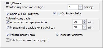

Po wyborze opcji Parametry ogólne w prawej części okna dialogowego Preferencje podane mogą zostać podstawowe parametry dotyczące zapisu i odczytu konstrukcji oraz ogólne parametry dotyczące działania programu.
W górnej części okna dialogowego znajdują się opcje:
- Konstrukcje używane ostatnio - to pole, aby wpisać liczbę ostatnio używanych konstrukcji. Nazwy plików z tymi konstrukcjami pojawiać się będą w menu Plik. Maksymalna liczba konstrukcji betonowych, którą można wyświetlić, jest równa dwadzieścia.
- Aktywna opcja COFNIJ - włączona opcja powoduje, że w trakcie tworzenia modelu konstrukcji dostępna jest opcja Cofnij (powrót do stanu modelu konstrukcji 1 krok wstecz).
- Utwórz kopię (.bak) - włączona opcja powoduje, że tworzona jest na dysku kopia modelu konstrukcji (pliku z projektem konstrukcji).
W środkowej części okna dialogowego znajdują się następujące pola:
- Automatyczny zapis co...- pola pozwalają zdefiniować odstęp czasu zapisywania konstrukcji do pliku.
- Przypomnij o zapisywaniu konstrukcji co... - pola umożliwiają ustawienie przypomnienia o zapisywaniu konstrukcji po tym jak minie określony okres czasu.
W dolnej części okna znajdują się następujące opcje:
- Pokazuj porady dnia - włączona opcja powoduje, że na ekranie pokazywane będą porady dnia po włączeniu programu Robot.
- Kalkulator w polach edycyjnych - włączona opcja powoduje, że w polach edycyjnych dostępny będzie podręczny kalkulator (dwukrotne kliknięcie w pole edycyjne powoduje uruchomienie kalkulatora programu Robot).
- Inspektor obiektów - obsługa działania okna dialogowego Inspektor obiektów. W przypadku definiowania modelu konstrukcji o dużej liczbie obiektów, praca z włączonym oknem dialogowym Inspektora obiektów może spowolnić działanie programu Robot. Można go wyłączyć, ponieważ opcja ta nie jest wymagane.
Uwaga: Zamknięcie okna dialogowego Inspektora nie wyłącza jego działania. Wyłączenie tej opcji nie wpływa na działanie Inspektora w zakresie obsługi obiektów wymiarowania połączeń stalowych lub elementów żelbetowych.
