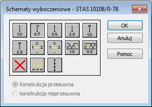

Schematy wyboczeniowe
Ta opcja jest używana do definiowania długości wyboczeniowej prętów. Jest dostępna po naciśnięciu odpowiedniej ikony (dla kierunku Y lub Z) znajdującej się w polu Współczynnik długości wyboczeniowej, umieszczonego w oknie dialogowym Definicja pręta - parametry.
Współczynnik do obliczania długości wyboczeniowej jest wprowadzany automatycznie po wybraniu jednej z ikon z odpowiednimi warunkami podparcia końców pręta. Ikony są podzielone na dwie grupy: pierwsza grupa zawiera typowe (normowe) sposoby podparcia pręta i odpowiadające im wartości współczynników wyboczeniowych, natomiast druga - zawiera ikony do obliczania współczynnika wyboczenia dla słupów ram wielokondygnacyjnych (wyznaczenie współczynnika długości wyboczeniowej dla jednego, trzech i sześciu prętów dochodzących). Dwukrotne naciśnięcie jednej z ikon symbolizujących określanie współczynnika długości wyboczeniowej powoduje otwarcie dodatkowego okna dialogowego.
Wyboczenie jest zawsze uwzględniane w obliczeniach, gdy siła ściskająca działa na pręt, nawet jeśli jej wartość jest niewielka w stosunku do innych sił wewnętrznych. Program nie dokonuje samodzielnej analizy tego, czy efekty wyboczeniowe mogą być pominięte, czy nie. Jeśli użytkownik chce wykluczyć efekty wyboczeniowe z obliczeń, odpowiednia ikona musi być wybrana. Oznacza ona pominięcie wyboczenia w procesie obliczeniowym.
Ostatnia ikona pozwala na uwzględnienie w obliczeniach prętów z wewnętrznymi stężeniami (usztywnienia boczne analizowanych prętów ograniczające długość wyboczeniową). Po dwukrotnym kliknięciu tej ikony na ekranie pojawi się okno Stężenie wewnętrzne, które umożliwia zdefiniowanie parametrów usztywnienia bocznego.
