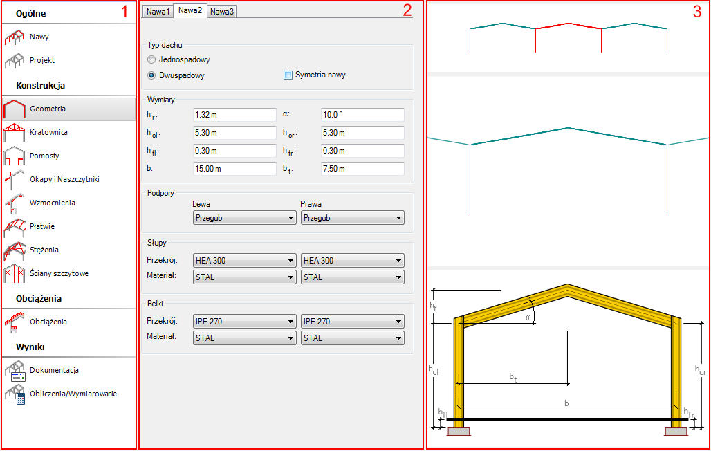

Okno dialogowe Kreator konstrukcji ramowych
Okno dialogowe modułu można podzielić na trzy zasadnicze części:
  1. Opcje służące do definicji parametrów konstrukcji:
    Ogólne:
    • moduły
    • projekt
    Konstrukcja
    • geometria
    • kratownica
    • pomosty
    • okapy i naszczytniki
    • wzmocnienia
    • płatwie
    • stężenia
    • ściany szczytowe
    Obciążenia
    Wyniki
    • dokumentacja
    • obliczenia / projekt
  2. w dolnej części znajdują się opcje umożliwiające definiowanie danych dla poszczególnych części modułu
  3. w prawej części znajduje się widok graficzny, podzielony na trzy części, w którym prezentowane są definiowane elementy konstrukcji ramowej.
