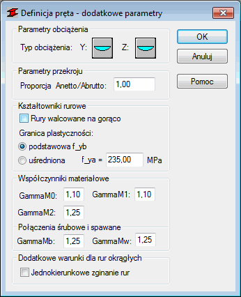

Opcja służy do określenia dodatkowych parametrów normowych typu pręta stalowego. Jest dostępna po naciśnięciu klawisza Więcej znajdującego się w oknie dialogowym Definicja pręta - parametry.
Możliwe są do ustawienia następujące parametry:
- Parametry typu obciążenia w kierunku osi Y i Z
- Parametry przekroju - proporcja Anetto/Abrutto, która jest brana pod uwagę przy rozciąganiu pręta. Jest to współczynnik określający stosunek pola powierzchni przekroju pręta bez uwzględniania otworów na nity lub śruby (Anetto) do pola powierzchni całkowitej przekroju (Abrutto)
- Parametry dla kształtowników rurowych (granica plastyczności)
- Wartości współczynników materiałowych
- Warunki w przypadku okrągłych rur. Jeżeli opcja Jednokierunkowe zginanie rur jest włączona, to dla tego typu przekroju wyznaczany jest moment zginający będący sumą momentów działających wzdłuż osi Y i Z; ten wypadkowy moment jest podstawą do wymiarowania prętów.
