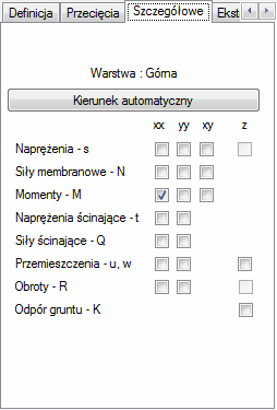

Szczegółowe
Po wybraniu zakładki Szczegółowe w oknie dialogowym Przecięcia paneli na ekranie pojawiają się następujące opcje.
W powyższym oknie dialogowym wybrane mogą zostać do prezentacji następujące wielkości:
W górnej części okna dialogowego podawana jest informacja, dla której warstwy podawane będą wyniki obliczeń. Opcje znajdujące się w oknie dialogowym Wybór kierunku pozwalają na zdefiniowanie głównego kierunku układu współrzędnych (a dokładnie zdefiniowanie kierunku osi x), który będzie wykorzystywany przez użytkownika podczas prezentacji wyników dla powierzchniowych elementów skończonych.
