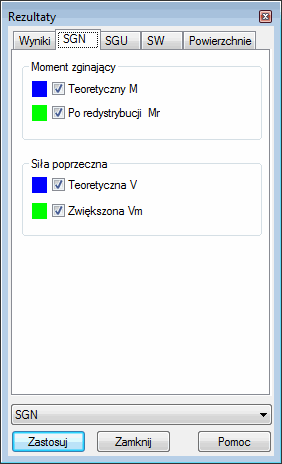

Po wybraniu opcji Wykresy i wyborze jednej z kart: Siły SGN, Siły SGU i Siły SW na ekranie pojawia się pokazane poniżej okno.
W powyższym oknie dialogowym w każdej z wymienionych kart wybrane mogą zostać do prezentacji na karcie Wyniki następujące wielkości:
w polu Moment zginający
- Teoretyczny M
- Po redystrybucji Mr (w przypadku braku redystrybucji momentów, Mr pokrywa się z M).
w polu Siła poprzeczna
- Teoretyczna V
- Zwiększona Vm.
Uwaga: Każdorazową zmianę ustawień na omawianych kartach należy potwierdzić naciśnięciem przycisku Zastosuj.
