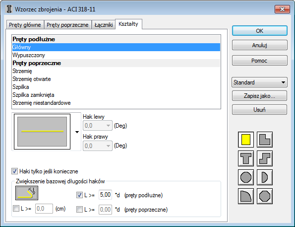

Karta Kształty służy do wyboru kształtu zbrojenia podłużnego i poprzecznego.
Dostęp
Wybierz układ Wymiarowanie żelbetu Zbrojenie rzeczywiste, a następnie utwórz nowy element żelbetowy lub otwórz istniejący.
Elementy okna dialogowego
Pręty podłużne
Przykładowo wybrany pręt główny nr 2.02 – zakończony dwoma hakami po generacji zbrojenia w belce może zostać zastąpiony prętem z nr 1.02 (hak jednostronny) lub prętem prostym.
Pręty poprzeczne
Dla prętów poprzecznych dostępne są następujące opcje: Strzemię, Strzemię otwarte, Sworzeń, Szekla, Niestandardowe strzemię.
Haki
Określ długość haka dla każdego pręta.
Opcja Haki tylko jeśli konieczne dotyczy prętów zakończonych hakami. Wybranie jej pozwala automatycznie określić typ zakończenia pręta w zależności od tego, czy konieczne jest zakotwienie pręta. Na przykład główny pręt nr 2.02 - z hakami na jego 2 końcach, po utworzeniu zbrojenia belki może zostać zastępione prętem nr 1.02 (hak na jednym końcu) lub z prostym prętem.
Zwiększ długość bazową haków
Definiuje długość haka przez podanie jego długości lub przez uzależnienie jego długości od średnicy pręta.
Opcja Zapisz jako umożliwia ponowne użycie zestawu parametrów wzorca zbrojenia. Zestaw jest zapisywany w bieżącym katalogu użytkownika. Można ponownie wykorzystać ten zestaw dla innego elementu w oknie dialogowym Wzorzec zbrojenia lub przypisać do wybranego elementu (lub wybranych elementów tego samego typu) w oknie dialogowym Inspektor składników żelbetowych.
Opcja Usuń umożliwia usunięcie wybranego zestawu parametrów wzorca zbrojenia.
