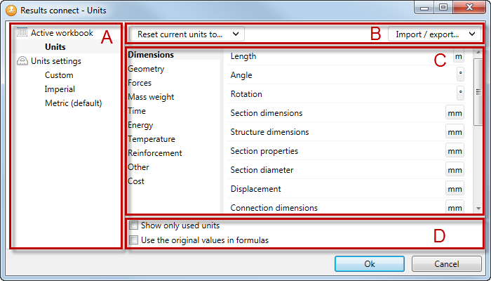

Okno dialogowe Jednostki
W oknie dialogowym Jednostki można ustawić jednostki w Project Octopus.
Dostęp
Kliknij kolejno kartę Results Connect panel Tools opcję Units.
Okno dialogowe Jednostki zawiera następujące sekcje:
Sekcja A
Wybierz:
  • Aktywny skoroszyt Jednostki , aby określić jednostki dla aktywnego skoroszytu.
  • Ustawienia jednostki Niestandardowe, Imperialne lub Metryczne, aby określić jednostki dla wybranego systemu miar.
Uwaga: Jednostki dla wybranego systemu miar są wyświetlane w sekcji C.
Sekcja B
Lista rozwijana Resetuj bieżące jednostki do... pozwala zmienić jednostki miary, które będą używane w aktywnym skoroszycie.
Można wybrać opcję Niestandardowe, Imperialne lub Metryczne jednostki miary.
Lista rozwijana Import/eksport... umożliwia otwieranie/ zapisywanie jednostek z/do pliku konfiguracyjnego.
Można zapisać określone jednostki w pliku *.XUNT i użyć ich ponownie w innym skoroszycie.
Opcja Zapisz bieżące jednostki jako domyślne dla nowych skoroszytów umożliwia zapisanie systemu miar jako domyślnego.
Ta opcja jest dostępna po wybraniu kolejno Ustawienia jednostek Niestandardowe, Imperialne lub Metryczne.
Sekcja C
Wybierz kategorię jednostek i określ dla niej jednostkę miary.
Wskazówka: Kliknij jednostkę, aby rozwinąć wszystkie dostępne jednostki dla wybranej kategorii.
Sekcja D
Wybierz:
  • Pokaż tylko używane jednostki, jeśli chcesz wyświetlać jednostki, które zostaną użyte w istniejących formułach.
  • Użyj oryginalne wartości w formułach, jeśli chcesz użyć w projekcie oryginalne wartości.
