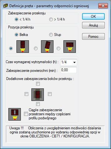

Naciśnij przycisk Ogień znajdujący się w oknie dialogowym Definicja pręta — parametry, aby określić parametry odporności ogniowej typu pręta drewnianego.
W powyższym oknie dialogowym zdefiniowane mogą zostać następujące parametry pręta związane z jego odpornością ogniową:
- Zabezpieczenie przekroju (mniej lub więcej niż 1/4 godziny),
- Położenie przekroju (która część przekroju jest narażona na działanie ognia),
- Czas wymaganej wytrzymałości ogniowej,
- Ochrona powierzchni. Całkowity czas obliczeń ogniowych = czas wymaganej odporności ogniowej — ochrona powierzchni. Jeśli czas ochrony powierzchni jest większy lub równy czasowi wymaganej odporności ogniowej, to całkowity czas jest równy lub mniejszy niż zero, co oznacza, że przekrój jest całkowicie chroniony od ognia.
- Dodatkowe zabezpieczenia boków przekroju (należy wybrać te boki przekroju, które posiadają takie zabezpieczenia).
Jeżeli przekrój drewniany jest profilem podwójnym, to czy istnieje zabezpieczenie przestrzeni pomiędzy częściami tego profilu na całej długości belki/słupa.
Uwaga: Obliczenia z uwzględnieniem działania ognia zostaną przeprowadzone, jeżeli w oknie dialogowym Konfiguracja włączona zostanie opcja Obliczenia z uwzględnieniem możliwości działania ognia.
