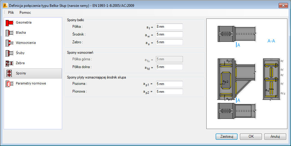

W zakładce Spoiny znajdują się opcje pozwalające na definiowanie grubości spoin łączących belkę z blachą doczołową oraz spoin łączących żebra oraz blachę wzmacniającą środnik słupa.
Zakładka jest dostępna jedynie w wypadku, gdy w zakładce Geometria wybrano opcję Połączenie spawane.
Grubości spoin belki:
Grubości spoin wzmocnień (górnego i dolnego)
Grubości spoin blachy wzmacniającej środnik słupa:
