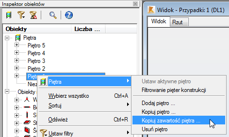

W oknie dialogowym Inspektor obiektów kliknij prawym przyciskiem myszy kondygnację 1 i wybierz kolejno opcje Kondygnacje > Kopiuj zawartość kondygnacji..., jak pokazano poniżej.
Uwaga: Jeśli nie masz w projekcie dodatkowych kondygnacji, możesz użyć polecenia Kopiuj piętro..., a program utworzy kondygnację i skopiuje zawartość.
W oknie dialogowym Kopiowanie zawartości piętra ustaw pola Geometria na Powyżej i Liczba powtórzeń na 4, jak pokazano poniżej.

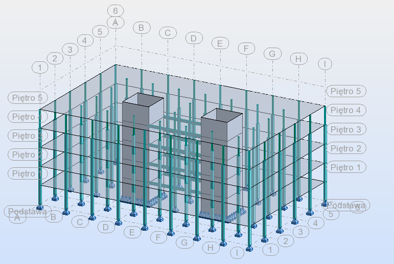

Kliknij przycisk OK. Zawartość kondygnacji 1 jest kopiowana do innych kondygnacji, jak przedstawiono na ilustracji poniżej.
