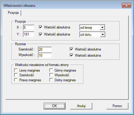

W oknie Właściwości obszaru lub Właściwości tabeli przedstawionym poniżej można określić parametry określonego obszaru lub tabeli. Okno to można otworzyć po wybraniu obszaru lub tabeli i
Karta Położenie zawiera te same opcje co analogiczna karta w oknie dialogowym Właściwości tekstu. Dodatkowo można określić rozmiar widoku i wskazać, które wartości są niezależne od formatu strony (w konfiguracji domyślnej, gdy format strony ulegnie zmianie, wszystkie wartości są odpowiednio przeliczane przez moduł wydruku programu Robot).
W oknie dostępna jest także dodatkowa opcja Orientacja służąca do definiowania parametrów tabeli.
