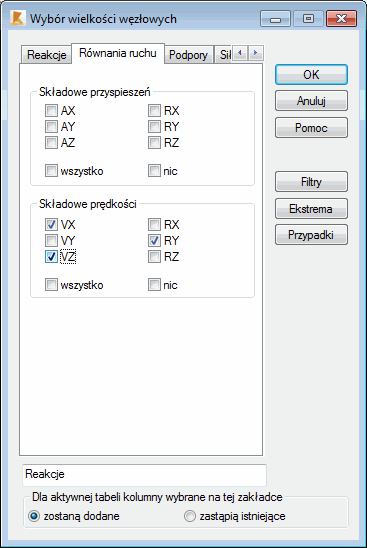

Po wybraniu karty Całkowanie równań ruchu w oknie dialogowym Kolumny (dla prezentacji wielkości węzłowych) na ekranie pojawia się pokazane poniżej okno dialogowe.
Dla przypadku całkowania równań ruchu, oprócz przypadku głównego, tworzone są dwa przypadki pomocnicze zawierające obwiednię górną (+) i dolną (-). Po wybraniu głównego przypadku dostępne są wyniki dla poszczególnych składowych przypadku złożonego.
W powyższym oknie dialogowym istnieje możliwość wyboru wielkości prezentowanych w tabeli dla całkowania równań ruchu (tabele węzłów konstrukcji): składowe prędkości i przyspieszenia przemieszczeń dla przypadku całkowania równań ruchu.
