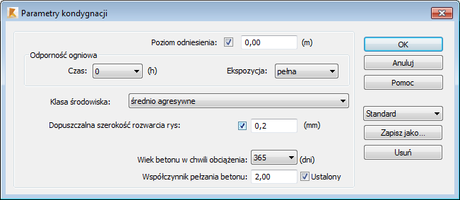

W oknie dialogowym Parametry kondygnacji można zdefiniować parametry charakteryzujące wybraną kondygnację konstrukcji dla normy indyjskiej (IS456:2000).
Wybierz układ Wymiarowanie żelbetu
Zbrojenie rzeczywiste, a następnie utwórz nowy element żelbetowy lub otwórz istniejący.
Parametry kondygnacji.
Opcja Zapisz jako umożliwia ponowne użycie zestawu parametrów kondygnacji. Zestaw jest zapisywany w bieżącym katalogu użytkownika. Można ponownie wykorzystać ten zestaw dla innego elementu w oknie dialogowym Parametry kondygnacji lub przypisać go do wybranego elementu (lub wybranych elementów tego samego typu) w oknie dialogowym Inspektor składników betonowych.
Opcja Usuń umożliwia usunięcie wybranego zestawu parametrów kondygnacji.
