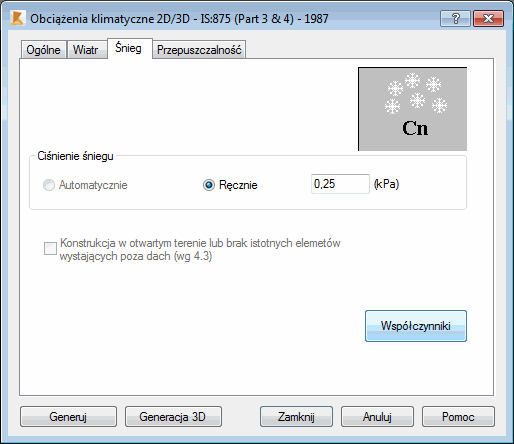

Po otwarciu okna szczegółowych opcji Obciążenia klimatyczne i naciśnięciu zakładki Śnieg na ekranie pojawia się przedstawione poniżej okno.
W polu Ciśnienie śniegu znajdują się opcje:
Poniżej znajduje się opcja Konstrukcja w otwartym terenie lub brak istotnych elementów wystających poza dach. Jeśli ta opcja jest włączona, to wartości ciśnienia śniegiem są zmniejszane (współczynnik mi jest redukowany do 75%).
Naciśnięcie klawisza Współczynniki powoduje otwarcie okna dialogowego, w którym określone mogą zostać współczynniki dla obciążenia śniegiem.
