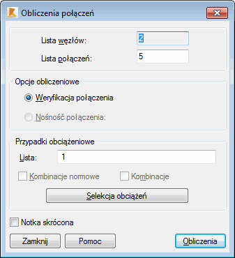

Opcja służy do wybrania opcji obliczeniowych oraz selekcji przypadków obciążeniowych, które będą brane pod uwagę podczas obliczenia połączenia.
Opcja dostępna jest w ekranie Połączenia:
- po naciśnięciu ikony
(Obliczenia) znajdującej się w pasku narzędziowym
- po wybraniu polecenia z menu: Połączenia / Obliczenia.
Uwaga: W obecnej wersji programu Robot dostępne są następujące normy umożliwiające obliczanie połączeń elementów konstrukcji stalowych: polska norma stalowa PN-90/B-03200, Eurocode3 (ENV 1993-1-1:1992 oraz EN 1993-1-8:2005) i francuska norma stalowa CM66. Krajowe wersje normy Eurocode 3 dla połączeń stalowych: norma francuska (NF-EN 1993-1-8:2007) i norma polska (PN-EN 1993-1-8:2006).
Po wybraniu opcji wyświetla się okno Obliczenia połączenia.
Można w nim określić parametry obliczeniowe:
- Lista węzłów — węzły wchodzące w skład połączenia (pole nie jest dostępne)
- Lista połączeń — połączenia, które zostaną obliczone.
- Opcje obliczeniowe
- Weryfikacja połączenia — jeżeli ta opcja zostanie wybrana, to po obliczeniach zostanie stwierdzone, czy zdefiniowane połączenie jest zgodne z wymogami wybranej normy.
- Nośność połączenia — jeżeli ta opcja zostanie wybrana, to podczas obliczeń wyznaczona zostanie nośność zdefiniowanego połączenia (podane zostaną maksymalne siły, które przenieść może zdefiniowane połączenie). Opcja nie jest obecnie dostępna.
- Przypadki obciążeniowe
- Lista — pole, w którym prezentowane są wybrane przypadki obciążenia. Można w tym polu wpisywać numery przypadków obciążenia.
- Kombinacje i Kombinacje znormalizowane — opcji tych można użyć w celu szybkiego wyboru w przypadku listy przypadków zdefiniowanych dla konstrukcji. Po wybraniu tych opcji pole edycyjne Lista staje się niedostępne; w tym polu automatycznie wpisywane są numery wszystkich kombinacji i/lub kombinacji znormalizowanych.
- Wybór obciążenia
Uwaga: Opcje Kombinacje i Kombinacje znormalizowane są dostępne tylko wtedy, gdy kombinacje lub kombinacje znormalizowane zostały zdefiniowane w konstrukcji.
