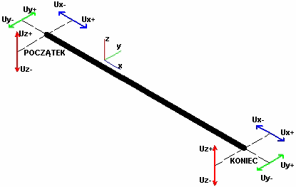

Dla przemieszczeń:
- Brak - nie ma zwolnienia w tym kierunku.
- (Ux, Uy lub Uz) "+" lub "-" - wybranie tej opcji powoduje, że w węźle początkowym lub końcowym wyselekcjonowanego elementu prętowego zwolnione zostanie przemieszczenie Ux, Uy lub Uz w kierunku zgodnym ("+") lub przeciwnym ("-") do osi lokalnego układu współrzędnych pręta; Na poniższym rysunku przedstawiono możliwe kierunki zwolnień.

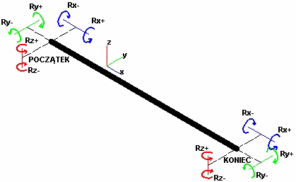

Dla obrotów:
- (Rx, Ry lub Rz) "+" lub "-" - wybranie tej opcji powoduje, że w węźle początkowym lub końcowym wyselekcjonowanego elementu prętowego zwolniony zostanie obrót Rx, Ry lub Rz w kierunku zgodnym ("+") lub przeciwnym ("-") do osi lokalnego układu współrzędnych pręta (obowiązuje zasada śruby prawoskrętnej). Na poniższym rysunku przedstawiono możliwe zwolnienia obrotów.
Przykładowo, aby nadać na pręcie przedstawionym na rysunku powyżej zwolnienie, które będzie powodowało, że pręt będzie przenosił tylko rozciąganie, należy wprowadzić zwolnienie kierunku Ux+ na początku lub Ux- na końcu pręta.
