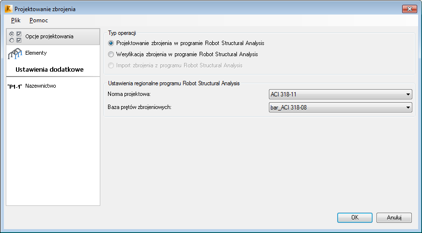

Wymiarowanie zbrojenia dla wybranych elementów żelbetowych konstrukcji jest wykonywane zgodnie z wybraną normą projektową zbrojenia.
Aby obliczyć / zwymiarować zbrojenie dla elementów betonowych w programie Revit:

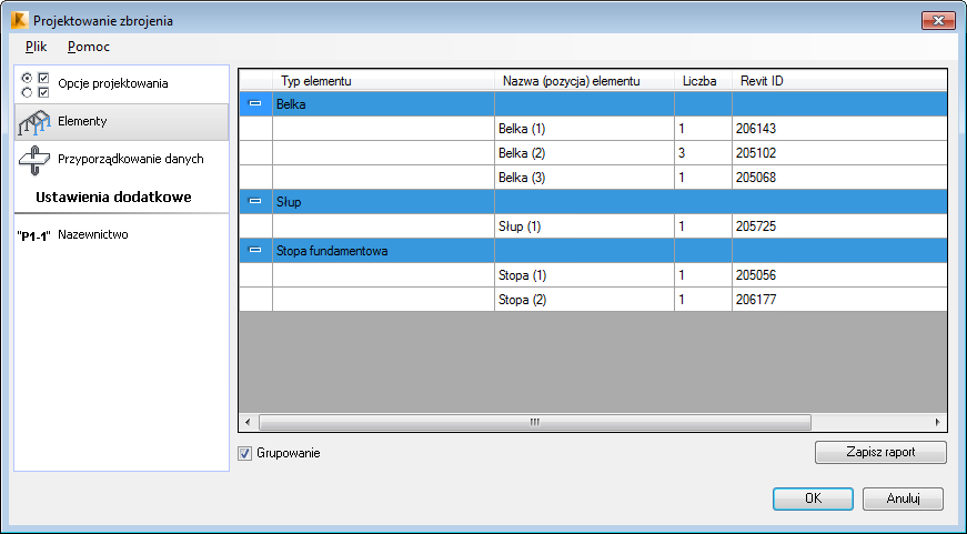

Kliknij przycisk Zapisz raport, aby zapisać zawartość zakładki Elementy. Wyświetlona zostanie lista elementów programu Revit (identyfikatory z programu Revit) wraz z informacją o przypisanych do nich pozycjach. Jest to przydatne, gdy trzeba powrócić do elementów programu Revit ze zbrojeniem wymiarowanym lub sprawdzonym w programie Robot.
Uruchamiany jest moduł programu Robot przeznaczony do obliczeń i weryfikacji na podstawie normy odpowiedniego typu elementu żelbetowego (np. belki żelbetowej lub słupa żelbetowego). Do programu Robot przekazywane są jedynie dane geometryczne elementu konstrukcji żelbetowej. Nie są przenoszone informacje dotyczące zbrojenia.
W module programu Robot przeznaczonym do obliczeń zbrojenia w elementach konstrukcji żelbetowej należy wykonać kolejne kroki związane z obliczeniami zbrojenia dla elementu żelbetowego:
