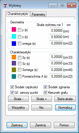

Na karcie Właściwości w oknie dialogowym Wykresy (przekrój cienkościenny) można wybrać właściwości przekroju cienkościennego, dla których mają być wyświetlone wykresy.
- Geometria:
- y (s) — współrzędna linii środkowej przekroju jako współrzędna łuku.
- z (s) — współrzędna linii środkowej przekroju jako współrzędna łuku.
- omega (s) — współrzędne przekroju jako współrzędna łuku.
- Właściwości:
- Sy (s) — moment statyczny względem osi y w funkcji współrzędnej łukowej
- Sz (s) — moment statyczny względem osi z w funkcji współrzędnej łukowej
- Somega (s) — wycinkowy moment statyczny w funkcji współrzędnej łukowej
- Powierzchnia A(s) — pole powierzchni w funkcji współrzędnej łukowej.
Dostępne są również poniższe opcje:
- Środek ciężkości — włączenie tej opcji powoduje, że na ekranie graficznym prezentowane będzie położenie środka ciężkości profilu
- Środek zginania — włączenie tej opcji powoduje, że na ekranie graficznym prezentowane będzie położenie środka ścinania
- Główny zerowy punkt — włączenie tej opcji powoduje, że na ekranie graficznym prezentowany będzie zerowy punkt (s=0).
- Kierunek grafu — włączenie tej opcji powoduje, że na ekranie graficznym prezentowany będzie dla profilu kierunek grafu.
W dolnej części karty Właściwości znajdują się następujące opcje:
- Skala - — naciśnięcie tego przycisku powoduje, że zwiększana jest liczba jednostek na 1 cm wykresu wybranej wielkości
- Skala + — naciśnięcie tego przycisku powoduje, że zmniejszana jest liczba jednostek na 1 cm wykresu wybranej wielkości
- Stała skala — wybierz tę samą skalę dla wszystkich wskazanych ilości.
- Wszystko — umożliwia wyświetlenie wykresów dla wszystkich ilości.
- Nic — powoduje wyłączenie prezentacji ilości.
- Normalizuj — naciśnięcie tego przycisku powoduje, że mapy wybranej wielkości będą prezentowane w taki sposób, że skala dostosowywana będzie do maksymalnej i minimalnej wartości wybranej wielkości.
