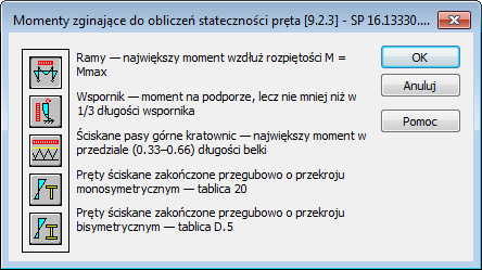

To okno dialogowe służy do definiowania dodatkowych parametrów analizy statyczności dla ugiętych prętów w przypadku normy rosyjskiej SP16.13330.2011.
Dostęp
- Kliknij przycisk Więcej w oknie dialogowym Definicja pręta — parametry, a następnie kliknij jedną z ikon momentów.

Elementy okna dialogowego
Opcje zawarte w tym oknie dialogowym umożliwiają definiowanie schematów rozkładu momentu zginającego na długości analizowanego pręta. Informacja ta jest stosowana podczas weryfikacji stateczności elementów jednocześnie poddawanych sile ściskającej i momentom zginającym (zobacz punkt 9.2.3, Tabela 20 i Załącznik D).
Uwaga: Jeśli używasz wersji normy SNiP II-23-81, odpowiednie informacje znajdują się w punkcie 5.29 normy.
