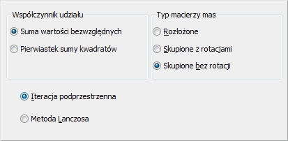

Po naciśnięciu opcji Narzędzia / Preferencje zadania / Analiza konstrukcji / Analiza modalna wyświetla się okno Analiza modalna.
W tym oknie mogą zostać wybrane następujące parametry analizy modalnej:
Suma wartości bezwzględnych - wartość współczynnika udziału podczas obliczeń dynamicznych jest przyjmowana jako suma wartości bezwzględnych współczynników dla każdego kierunku.
Pierwiastek kwadratowy sumy kwadratów - współczynnik udziału jest obliczany podczas obliczeń dynamicznych jako pierwiastek kwadratowy z sumy kwadratów dla każdego kierunku.
Spójna - macierz zawsze z obrotowymi stopniami swobody.
Skupiona bez obrotów - macierz skupiona trójkątna bez obrotowych stopni swobody.
Skupiona bez obrotów - macierz diagonalna bez uwzględniania obrotowych stopni swobody.
Iteracja podprzestrzenna - metoda ta jest używana do rozwiązywania problemu własnego.
Metoda Lanczos - metoda ta jest używana w algorytmie problemu własnego. Oznacza to, że pierwsze "n" wartości własnych i wektorów własnych można znaleźć z dowolną tolerancją. W tej metodzie rozwiązuje się zredukowany układ problemu własnego przy wykorzystaniu tzw. wektorów Lanczosa.
